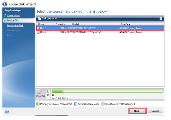

- ソースディスク (古いドライブ)をリストから選択し、次へをクリックします。

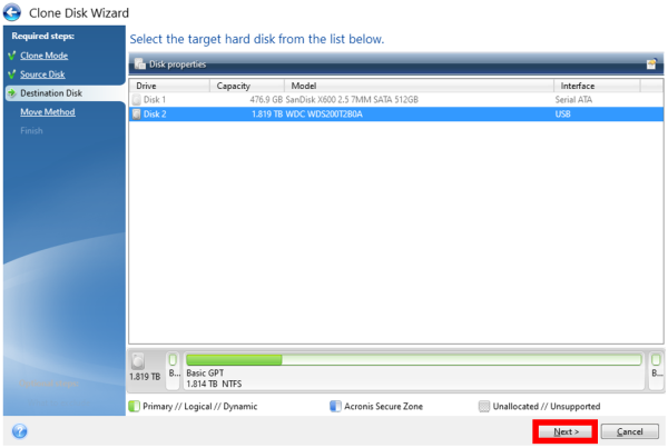

- 宛先ハードディスク (宛先ドライブ) を選択し、次へをクリックします。
